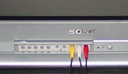

В телевизорах с кинескопом соответствующий разъем чаще всего расположен впереди под откидной крышкой:
Аналоговый вход

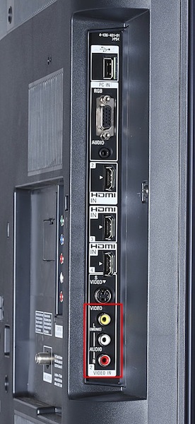

В плоских панелях этот вход чаще всего расположен сбоку:
Боковые разъемы

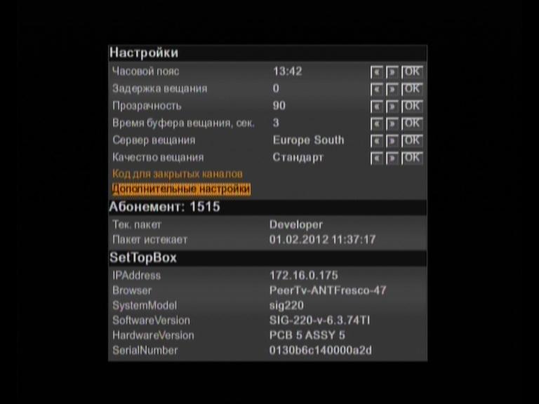

Включите приставку и дождитесь загрузки меню. Перейдите к меню настройки приставки нажатием кнопки Setup. Используйте стрелку Вниз для перехода к пункту Дополнительные настройки. Нажмите ОК.

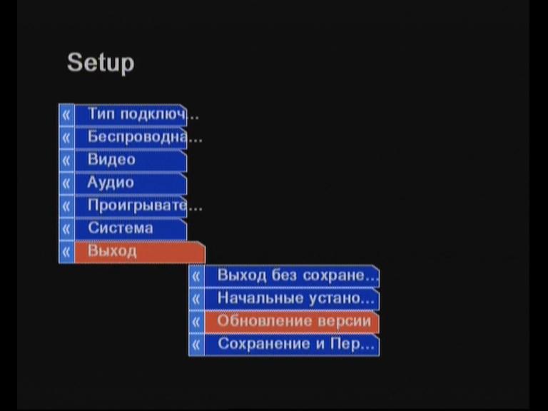

В системном меню переместитесь с помощью стрелки Вниз к пункту Выход. Нажмите один раз стрелку Вправо и переместитесь стрелкой Вниз к пункту Обновление версии. Нажмите ОК.

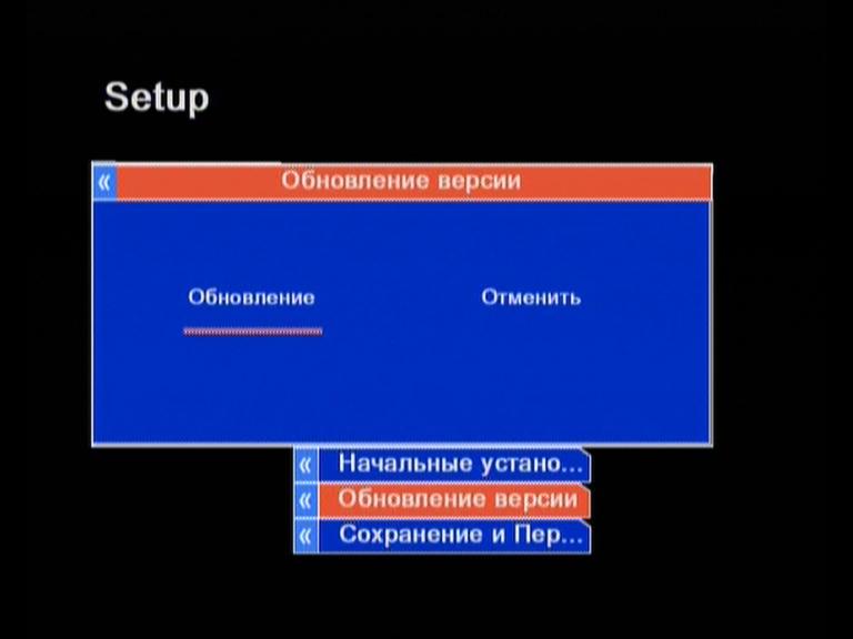

Во всплывающем окне переместите выбор (подчеркивание красной линией) к пункту Обновление и нажмите ОК.
Приставка стартует заново.

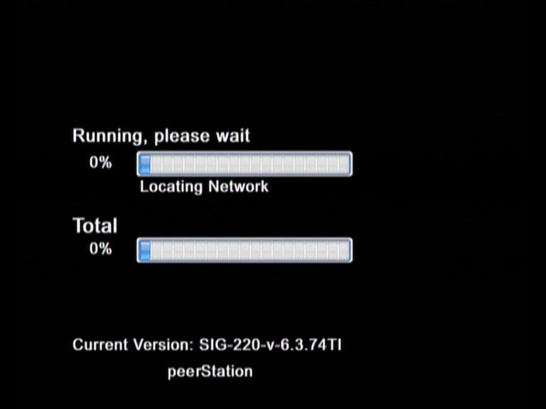

После перезапуска появятся две шкалы, отображающие ход обновления:
Обновление может занять порядка 10 минут. По завершении обновления обе шкалы должны быть заполнены на 100%.
